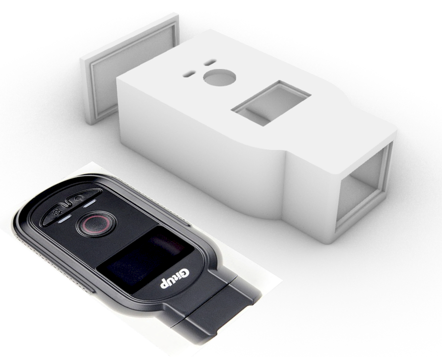

Задумался тут о боксе под наш гаджет, да есть одна проблема - нет принтера... https://image.ibb.co/it9yeG/smile37.gif
В металле отлить могу, а из пластика не на чем...)))
http://s9.uploads.ru/t/XG3fZ.jpg
Тут ещё над юзабельностью покумекать нужно и как кнопки установить и от какого донора...
Вероятно, с торца камеру правильнее будет устанавливать. Так и периметр крышки будет меньше и надёжнее...
http://sh.uploads.ru/t/E7YNB.jpg

Что-то типа этого вышло:
https://upforme.ru/uploads/0018/21/d5/2/89267.jpg
Стёкла под вклейку 1мм толщиной. Можно бленду организовать.
Дырки под диоды можно исключить, индикации на экране достаточно.
Выдерну кнопки из донорского бокса Eken H8 PRO и посмотрю как врезать можно.

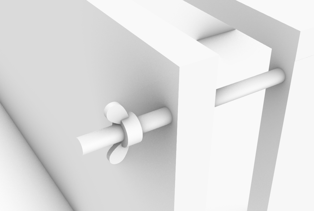

Крышку с прокладкой пока планирую крепить на шпильку с "барашком":
https://upforme.ru/uploads/0018/21/d5/2/91531.jpg
