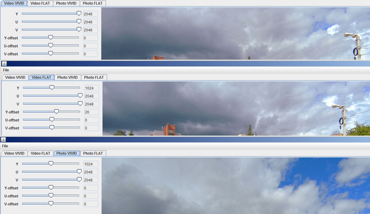

По поводу редактора, сколько бы я не крутил настройки в Yuv и Gamma ничего нормального не происходит с Mod прошивкой.
Yuv вообще не пойми что делает, хоть на полную всё выставить, хоть в ноль убрать, эффекта никакого.
С Gamma как бы всё понятно, но из-за того что накручено мыло, серость цветов, меня просто убивает, невозможно добиться нормальной контрастности и и цвета.
И как я уже писал ранее, фото режим портиться, от малейшего изменения освещения и дистанции до объекта фотка очень сильно меняется, либо серость либо чернота, тут глюк похоже экспозиции.

Покрутил ещё раз настройки и заметил что во время прошивки меняется картинка, оказывается мало того что перепутаны VIVID и FLAT, так ещё режимы переключаются только после выключения камеры... вот такой косяк...
VIVID
http://upforme.ru/uploads/0018/21/d5/206/t47872.jpg
FLAT после ребута
http://upforme.ru/uploads/0018/21/d5/206/t13638.jpg

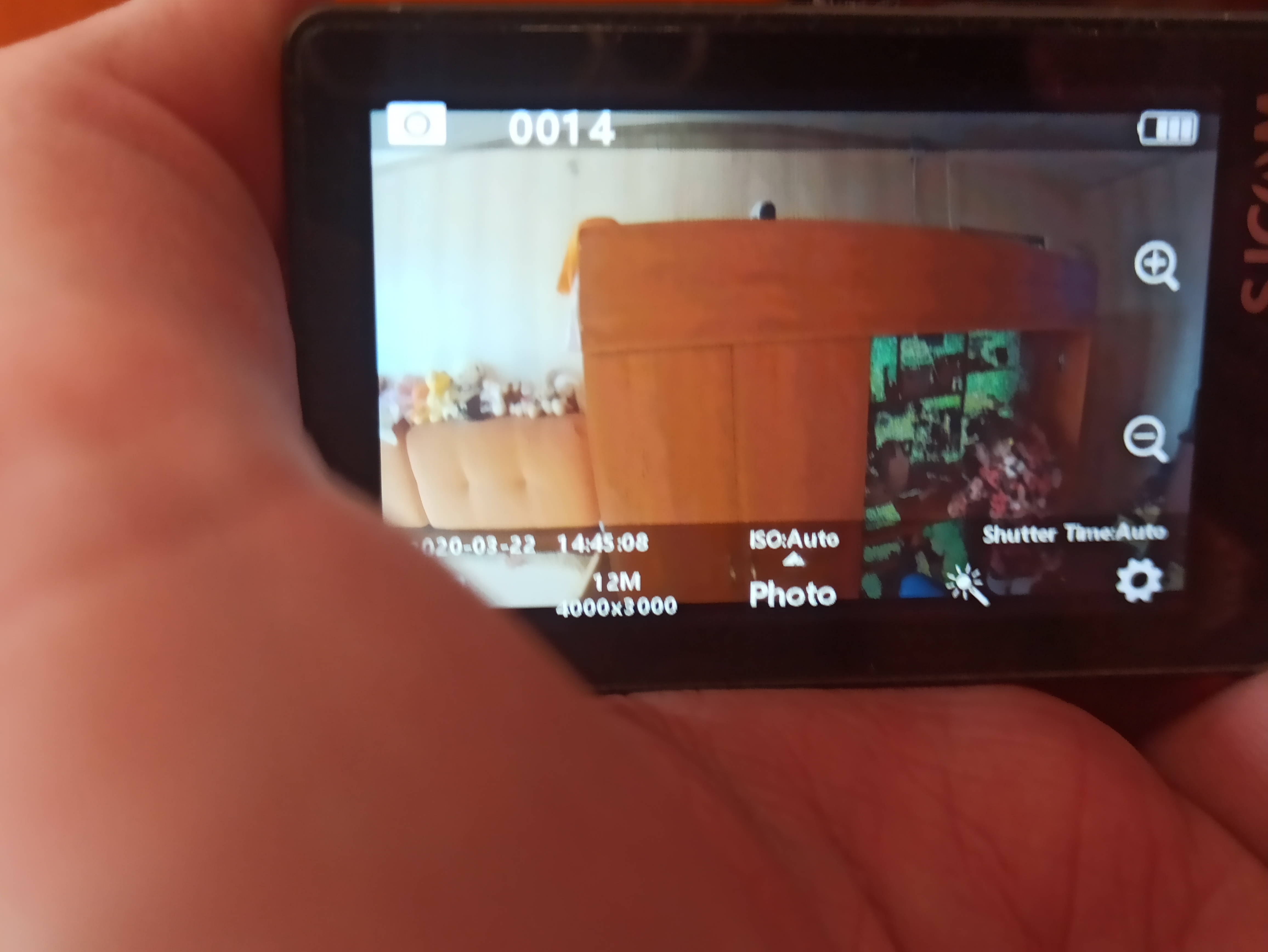

Возвращаясь к глюкам камеры в режиме фото, когда вместо фото на экране мы видим серую картинку.
Тут видимо какой-то косяк с обработкой разрешения или хз ещё что-то.
Сбросил камеру, по умолчанию делаю фото дома, захожу в просмотр, всё нормально.
Выхожу на улицу, делаю фото серая картинка... Выставляю 8М, делаю фото нормально отображается, переключаюсь на 12М делаю фото,  серость опять.
